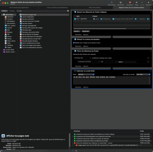

J'ai un dossier avec plusieurs sous-dossiers. Chacun de ces sous-dossiers contient un fichier webloc.
J'aimerais qu'Automator puisse m'ouvrir chaque fichier webloc de ces sous-dossiers.
Voici ce que j'ai fait, mais je ne sais pas quelle commande mettre pour ouvrir les fichiers, et je ne sais pas si mon script est bon :
Quelqu'un pour m'aider ?
Merci !
J'ai mis Open mais cela me fait une erreur. Et chaque fichier Webloc a un nom différent avant son extension.
Comme je rajoute au fur et à mesure un autre sous dossier avec un webloc, j'aimerais ne plus toucher a cet automator et qu'il le trouve comme les autres.
Sinon il faut que je modifie mon automator à chaque rajout de dossier et ce n'est pas pratique.

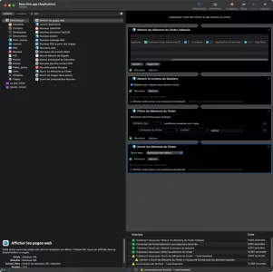

Je ne comprend pas trop ton problème !
Enlève ton action exécuter un script shell... et tu la remplaces par : Ouvrir les éléments du finder !
Tous les fichiers webloc contenus seront ouvert avec ton navigateur par défaut .
J'ai fait ça au début, seulement quand je clique sur exécuter, tout se passe bien je n'ai aucun message d'erreur, mais rien ne s'ouvre. J'ai mis app par défaut ou safari rien n'y fait.
J'ai un message d'avertissement :
Traitement réussi pour Ouvrir les éléments du Finder avertissement
L'action « Ouvrir les éléments du Finder » n'a pas été fournie avec les données requises.

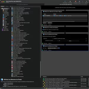

Chez moi cela fonctionne, seule différence, dans filtrer les éléments du finder, j'ai sélectionné : "toutes les conditions suivantes sont vraies " et "extension du fichier est webloc"
Edit : tu as bien vérifié que le chemin du dossier ,dans ta première action, est le bon ? éventuellement fait un test avec un dossier sur le bureau ...
Je sais pourquoi.. enfin à moitié.. car ce dossier ce trouve sur mon serveur NAS local. Alors j'ai rajouté "Obtenir les serveurs indiqués" je l'ai rajouté mais toujours rien. Cependant sur un dossier local ça fonctionne.

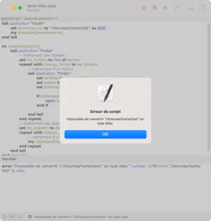

Essai :
Set cheminsource to "/Volumes/home/test"
set cheminsource to POSIX file cheminsource
Qui transforme le chemin au format mac...

Je te remet toute la 1ière partie car la commande POSIX ne doit pas être dans le bloc (tell application "finder")
set cheminsource to "/Volumes/home/test/"
set cheminsource to POSIX file cheminsource as alias
tell application "Finder"
    my inspecter(cheminsource)
end tell
Ca me refait la même erreur.
