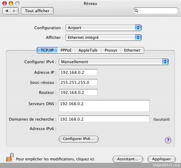

Je vous écrit donc car j'ai un petit problème dans ma configuration réseau. Étant possesseur d'un réseau Wifi assez complexe, j'ai voulu ajouté à ce réseau un PC ne disposant pas du Wifi (Windows XP Pro SP3). Ce PC étant maintenant relié à un Mac avec le Wifi, je peux maintenant partager des fichiers entre les deux machines, tout se passe très bien (mon PC est configuré avec l'adresse IP fixe 192.168.0.2, le masque sous réseau étant 255.255.255.0). mais bon, j'aurai voulu également pu pouvoir me connecter à Internet. Et c'est là que ça se complique. En effet, la borne Wifi (Airport Graphite) est reliée, par l'intermédiaire d'un hub, à un ancestral modem Wanadoo où il faut se connecter vi PPPoE. Et cette borne se connecte directement via PPPoE, de la sorte que je puisse me connecter simultanément sur tout les Mac du réseau.
Voilà, donc comment faut-il configurer le Mac et le PC de la sorte que le PC puisse se connecter à Internet.

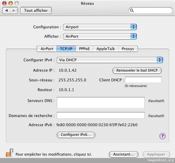

J'ai déjà configuré le Mac de la sorte, en sortie Ethernet, mais cela n'a rien donné. Enfin, l'adresse IP attribué par la borne Wifi n'est pas fixe :
La borne Airport (adressage IP actuel) :
La configuration Ethernet sur le Mac :
La configuration Wifi sur le Mac :

1. Tu écris que l'adresse IP de ton PC est la 192.168.0.2 et la capture d'écran La configuration Ethernet sur le Mac : on y voit la même adresse IP.
Tu ne peux pas avoir 2 machines avec la même adresse IP sur un réseau
2. Toujours sur la capture d'écran La configuration Ethernet sur le Mac : l'adresse du routeur est à nouveau 192.168.0.2, or elle devrait être 192.168.0.254 ou 192.168.0.0 (voir le mode d'emploi de celui-ci). Idem pour les serveurs DNS dont l'adresse doit t'être fournie par ton FAI.

déjà, je rectifie quelque chose, l'adresse IP du PC est 192.168.0.1 et non 192.168.0.2 (comme je l'avais écrit, mais c'est bien celle du Mac).

Dans la configuration ethernet de ton Mac, personnellement je ne laisserais les champs Routeur et DNS vides. Ton Mac a pour rôle de simplement relayer les paquets de données entre son port ethernet et la carte WIFI. Il doit être transparent.

En effet, dans mon réseau, effectivement il y a un hub, où est connecté ma borne Wifi Apple ainsi que le modem PPPoE. En fait, il ne sert pas à grand chose, tout compte fait ce hub, mais bon, ça marche quand même. Donc La borne Wifi se connecte à Internet par PPPoE au modem via le hub. Cette borne Wifi faisant office de routeur, je reçois donc la connexion Internet sur tout mes Mac en même temps et je peux donc surfer sur Internet en même temps également. Bref, de ce côté là, tout fonctionne à merveille.
