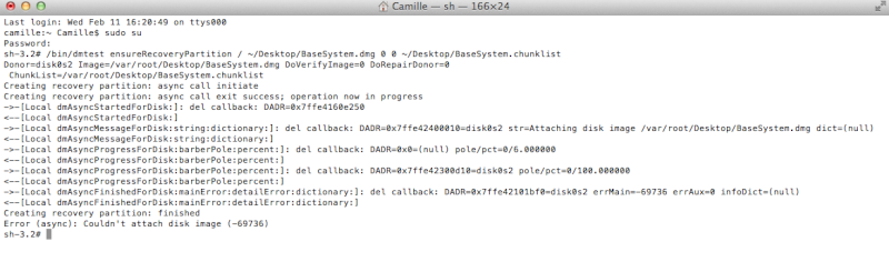

J'ai en fait essayé, mais je ne suis pas certain que le résultat soit bon car j'obtiens un "Error".
Voici ce que j'ai entré, j'ai peut-être fait trop de raccourcis :

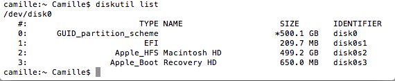

Il ne te reste plus qu'à vérifier par
diskutil list si tu as bien listée une 3: Apple_Boot Recovery HD 650.0 MB disk0s3 ou pas. Si oui, ça semble bon (si non, tu peux poster le résultat complet de la commande diskutil list?). Si tu as bien ta «Recovery HD», re-démarre ton Mac avec 'alt' et choisis de démarrer sur ta partition de récupération (autre option : démarrage avec ⌘R directement) --> est-ce que tu accèdes à l'environnement affichant la fenêtre Utilitaires OS X (le boot est lent sur la «Recovery)?

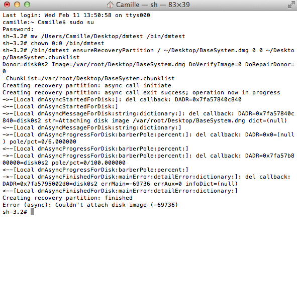

Voici ce que j'obtient en tapant la commande de recréation de la partition Recovery HD :
Donc j'ai toujours la même ligne d'erreur : "Error (async) : Couldn't attach disk image (-69736)"
Ce qui est étrange c'est que la création semble se faire d'après la ligne juste au dessus.

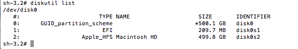

Quand à diskutil list voici ce que j'ai après opération :
Il n'y a donc toujours pas de partition Recovery HD.
En cas de succès réel, les lignes affichées sont beaucoup plus nombreuses. La 7è ligne que tu obtiens :
->-[Local dmAsyncMessageForDisk:string:dictionary:]: del callback: DADR=0x7fa57840c840=disk0s2 str=Attaching disk image /var/root/Desktop/BaseSystem.dmg dict=(null)
me paraît constater dès le départ un échec pour attacher l'image-disque BaseSystem.dmg, ce qui se trouve rappelé au final : Error (async) : Couldn't attach disk image (-69736)--> il n'est pas interdit de penser que l'inhérence des 2 ressources (BaseSystem.dmg & BaseSystem.chunklist) au répertoire : /private/var/root/Desktop n'est peut-être pas une bonne chose, comme si cette localisation dans une arborescence d'utilisateur verrouillée intrinsèquement (aussi longtemps qu'une session d'utilisateur root n'est pas graphiquement ouverte) bloquait la possibilité pour le disque virtuel BaseSystem.dmg d'être attaché et par suite neutralisait la suite des opérations.

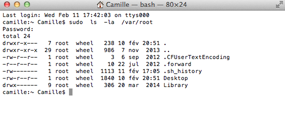

Un doute m'assaille Le répertoire Desktop existe-t-il dans l'environnement root ?
Que te renvoie un :
sudo  ls  -la  /var/root
Réactions: Argusis
C'est bien ce que je pensais.
/var/root/Desktop est un fichier pas un répertoire
Il a été créé par la commande :
cp /Volumes/Recovery\ HD/com.apple.recovery.boot/BaseSystem.dmg ~/Desktop && cp /Volumes/Recovery\ HD/com.apple.recovery.boot/BaseSystem.chunklist ~/Desktop
qui a donc copié les 2 fichiers sous le nom de /var/root/Desktop et tu n'as plus qu'un seul fichier (le dernier copié qui a écrasé le premier).
Il ne te reste plus qu'à télécharger les 2 fichiers mis à ta disposition par macomaniac post #18 et suivre les instructions suivantes :

Bingo ! :happy:
Je viens juste de tester tout ça, au redémarrage, et ça fonctionne correctement.
