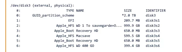

Bonjour, je me permet de reprendre ce fil où vous m'avez bien aidé. Aujourd'hui j'ai un autre problème, j'ai fait la mise à jour vers Catalina sans savoir qu'il n'acceptait plus les applications 32bits... résultats j'ai plusieurs appli qui me sont très utiles qui ne fonctionnent plus. Je suis allé voir ici sur le forum comment revenir vers Mojave... je suis passé par une réinstallation par time machine, deux tentatives sans succès, puis je me suis rappelé que je ne sauvegardais que les fichiers et applis et pas le système ce qui explique cela. Finalement j'ai essayé de réinstaller Catalina, là je découvre 2 disques pratiquement pleins et pas moyen du coup de refaire cette installation. J'ai réussi à redémarrer comme la dernière fois avec Mojave sur le disque externe... Je vous joins le résultat de DISKUTIL. Comment faire, d'une part pour remettre le DD interne en ordre de marche normale et ensuite pour transférer Mojave sur le Mac. Merci d'avance.
Last login: Sat Oct  3 15:36:09 on console
iMac-de-iMac:~ michelklein$ diskutil list
/dev/disk0 (internal):
   0:      GUID_partition_scheme                         24.0 GB    disk0
   2:                 Apple_APFS Container disk2         23.7 GB    disk0s2
/dev/disk1 (internal, physical):
   0:      GUID_partition_scheme                        *1.0 TB     disk1
   2:                 Apple_APFS Container disk2         1000.0 GB  disk1s2
/dev/disk2 (synthesized):
   0:      APFS Container Scheme -                      +1.0 TB     disk2
                                 Physical Stores disk0s2, disk1s2
   1:                APFS Volume Macintosh HD - Données  615.5 GB   disk2s1
   2:                APFS Volume PreBoot                 21.4 MB    disk2s2
   3:                APFS Volume Recovery                507.4 MB   disk2s3
   4:                APFS Volume VM                      2.1 GB     disk2s4
   5:                APFS Volume Macintosh HD            387.8 GB   disk2s5
   0:      GUID_partition_scheme                        *2.0 TB     disk3
   1:                        EFI                         209.7 MB   disk3s1
   2:                  Apple_HFS WD 1 To sauvegarde+O... 999.9 GB   disk3s2
   3:                 Apple_Boot Recovery HD             650.0 MB   disk3s3
   4:                  Apple_HFS Macsave                 599.5 GB   disk3s4
   5:                 Apple_Boot Recovery HD             650.0 MB   disk3s5
   6:                  Apple_HFS WD 400 GO               399.4 GB   disk3s6
/dev/disk4 (disk image):
   0:     Apple_partition_scheme                        +18.0 MB    disk4
   1:        Apple_partition_map                         32.3 KB    disk4s1
   2:                  Apple_HFS Flash Player            18.0 MB    disk4s2
/dev/disk5 (disk image):
   0:     Apple_partition_scheme                        +18.0 MB    disk5
   1:        Apple_partition_map                         32.3 KB    disk5s1
   2:                  Apple_HFS Flash Player            18.0 MB    disk5s2

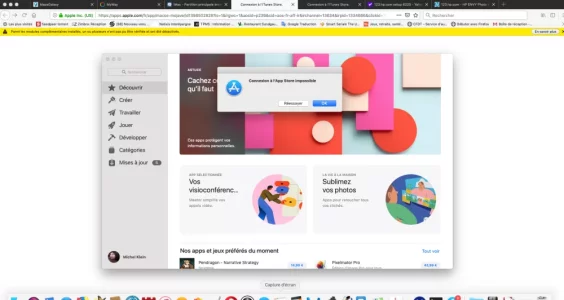

Ca ne marche pas, voir copie d'écran
    37,4 KB · Affichages: 193
Lance l'application AppStore (localisée dans les Applications ou le Dock) -->
- est-ce que tu peux ouvrir une session d'utilisateur répertorié de cette boutique en ligne avec tes identifiants Apple ?​

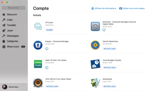

Apparemment oui voir fichier
    31,3 KB · Affichages: 197
Et tu ne peux pas engager le téléchargement de l'installateur ?

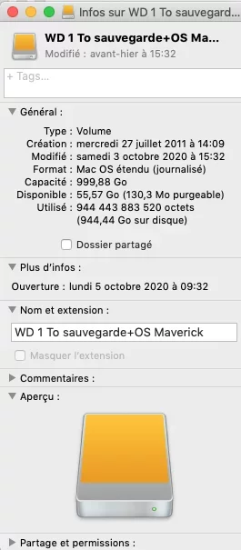

Je vois qu'il y a 945 Go (!) d'occupation du volume WD 1 To sauvegarde+OS...
- s'agit-il d'un clone que tu aurais effectué via un logiciel de clonage (comme Carbon Copy Cloner) de ton volume de démarrage interne > avant de la passer à Catalina ?​

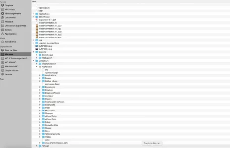

Non, je n'ai jamais fait ça... en tous cas je ne m'en souviens pas... apparemment ça démarre sur cette partition appelée Macsave dont voici le contenu:
    25,1 KB · Affichages: 183
Passe la commande :
diskutil info /
  • qui affiche un tableau d'informations sur le volume actuellement démarré
