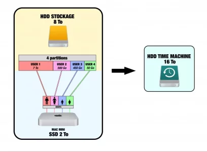

Bonjour !
Je vais surement changer d'ordinateur pour passer d'un MacPro de 2009 (et oui...) à un mac mini M2 ou M1X quand celui ci sortira.
Du coup j'ai pas mal de données à stocker, et je commence déjà à essayer de réfléchir pour me réorganiser proprement.
J'utiliserai le disque SSD interne du mac (en 2To) pour mon travail (montage + After Effects) afin d'avoir la meilleur réactivité.
Le disque externe (8To) me servira pour diverses données (archivage des travaux finis, Phototèques, Films, banques de sons...).
Mais comme ma femme et mes filles l'utiliseront aussi, je vais créer 4 sessions utilisateurs.
Je souhaiterai donc partitionner mon disque dur externe en 4 parties afin qu'elles puissent mettre leur données sur leurs partitions respectives.
Mais mon problème est que je souhaiterai également que seules leurs partitions personnelles apparaissent lorsqu'elles sont sur leur session et qu'elles n'aient pas accès à la partition des autres.
Cela est il possible car je n'ai pas trouvé de réponse ?
Par avance merci pour vos réponses.
Pour limiter les risques (si le disque claque, les données de tout le monde sont perdues), tu pourrais affecter des disques distincts aux autre utilisateurs (des disques de 256 à 512 Go, selon l'utilisateur). Ainsi plus de problème d'autorisation…

Oui je pense effectivement que ça pourrait être une solution si je ne peux pas masquer les partitions en fonction des utilisateurs.
Merci pour la piste.
Pour éviter de perdre toutes les données, je vais affecter également un disque dur de 16To dédié à TimeMachine. Comme ça si mon disque claque je pourrais récupérer les données.
