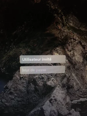

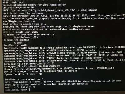

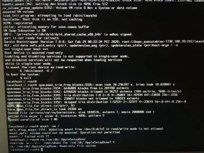

Bonjour
Je suis allée dans les utilisateurs et groupes pour créer un nouvel utilisateur invité. Je n'ai rien créé. Je cherchais. Et j'ai fait l'erreur (je ne sais plus où ni comment) de demander d'ouvrir par défaut sur l'invité. Ce qui me prive de l'option administrateur. Je ne sais pas si ça te permet de mieux comprendre mon erreur. Du coup l'ordi ouvre automatiquement et exclusivement sur Invité....mais je ne l'ai pas créé (ni nom ni mot de passe).
J'ai fait plusieurs manipulations, sans succès. Voir photos :

Bonsoir Dyne
Catalina étant l'OS installé > l'ancien volume unique de démarrage a été divisé en un volume-Système & un volume-Données. Le volume-Système monte par défaut en lecture seule > et le volume-Données monte en lecture & écriture dans le volume-Système à la localisation : /System/Volumes/Data. Ce : en conditions régulières > mais je ne sais pas si ce montage secondaire intervient en cas de démarrage en Single User.
- question : peux-tu démarrer avec les touches ⌘R (cmd R) sur l'OS de secours du disque et ouvrir la session de secours (écran affichant une fenêtre de 4 Utilitaires macOS) ? - si oui => cela permettrait une manœuvre plus aisée qu'en Single User. Pour changer de session > tu passes la commande :​
reboot
  • en Single User et tu tiens aussitôt pressées les 2 touches ⌘R pour ouvrir la session de secours.

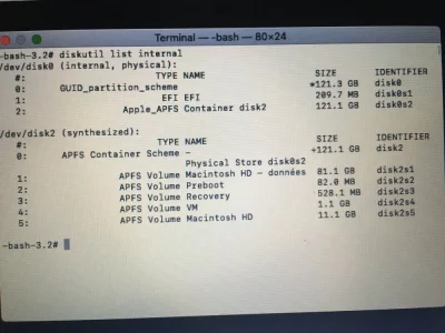

Une fois que tu es dans la session de secours (4 Utilitaires macOS) > voici le tuto pour fournir les informations de base -->
- aucune option de la fenêtre des 4 Utilitaires macOS lancée => va à la barre de menus supérieure de l'écran > menu : Utilitaires > sous-menu : Terminal.​
Dans la fenêtre ouverte > saisis la commande informative (ce qui est inscrit sous Bloc de code) :
diskutil list internal
  • tu vas voir s'afficher la configuration du disque interne seule
  • en bas de cette page des forums MacGé => utilise le menu ...▾ (à droite de la bobine souriante) dans la barre de menus au-dessus du champ de saisie d'un message > sous-menu : </> Bloc de code => tu fais ton coller dans la fenêtre de code et Continuer.
Note 1 : si tu ne peux pas poster via le Safari de la session de secours (ça arrive) --> poste une photo du tableau (à partir du commencement = le disque /dev/disk0 ou disque physique interne) - tu as un bouton : "Joindre un fichier" en bas de cette page.

Bash:
-bash-3.2# diskutil list internal
   2:                 Apple_APFS Container disk2         121.1 GB   disk0s2
/dev/disk2 (synthesized):
   0:      APFS Container Scheme -                      +121.1 GB   disk2
                                 Physical Store disk0s2
   1:                APFS Volume Macintosh HD – données  81.1 GB    disk2s1
   2:                APFS Volume Preboot                 82.0 MB    disk2s2
   3:                APFS Volume Recovery                528.1 MB   disk2s3
   4:                APFS Volume VM                      1.1 GB     disk2s4
   5:                APFS Volume Macintosh HD            11.1 GB    disk2s5
-bash-3.2#

- si tu redémarres normalement (Menu  > Disque de démarrage > sélectionne Macintosh HD > Redémarrer) => est-ce qu'à la fin du chargement de l'OS tu as l'écran de connexion > ou un écran de paramétrage du Mac comme à la fin d'une nouvelle installation ?​

je reviens de nouveau à la page Utilisateur invité et mot de passe....grrrrr

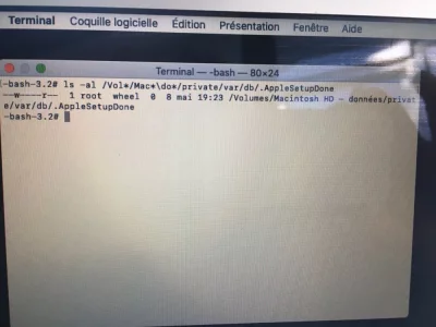

Reviens dans la session de secours. Passe la commande :
ls -al /Vol*/Mac*\do*/private/var/db/.AppleSetupDone
  • tu peux faire un copier-coller à rebours : tu copies la commande ici avec Safari > tu la colles dans le terminal > tu l'exécutes. Sinon la barre inverse \ se frappe avec les 3 touches : ⌥⇧: (option maj :) ou en saisissant la barre / avec la touche option pressée en plus.
  • la commande affiche les autorisations du fichier .AppleSetupDone > s'il est trouvé à sa localisation par défaut dans Catalina. Sinon : retour d'un "no such file or directory"

Bon : c'est rassurant en un sens --> on a la preuve que le fichier .AppleSetupDone existe bien à l'emplacement attendu. Rassurant pour l'intelligence des choses : comme il n'a pas été supprimé => tu as la raison pour laquelle au redémarrage tu n'as pas obtenu les écrans de paramétrage du Mac ni la possibilité de créer un nouveau compte admin.
- il faut donc supprimer ce fichier. Comme la commande rm (remove) ne supporte pas les abréviations dans la saisie des adresses > il faut donc renseigner une adresse absolue au fichier. Donc passe la commande :​
rm /Volumes/"Macintosh HD - données"/private/var/db/.AppleSetupDone
  • qui supprime le fichier
Attention ! que tu saisisses la commande à la main ou que tu le fasses en copier-coller à rebours > avant de l'exécuter => prends une photo de la commande saisie dans la fenêtre du terminal et poste-la ici : que je voie si elle est valide.
