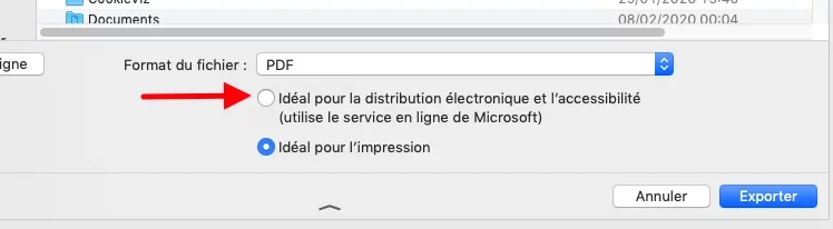

Bon, si tu es abonné Office 365, alors pas de problème. Tu fais "Enregistrer sous..." > "PDF" et tu choisis l'option "Idéal pour la distribution électronique..." :
Attention, tout de même ça ne prend pas les documents trop gros (au delà de 20 Mo, il me semble). En quel cas, on revient dans les données du problème précédent : LibreOffice, Adobe Acrobat,...
