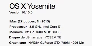

J'ai cet iMac avec un disque interne SSD de 500 Go :
Pour des questions de sécurité, je souhaite passer à Mojave. J'ai lu ce sujet https://forums.macg.co/threads/saut-de-yosemite-a-mojave.1361155/ et d'autres et je m'interroge : dois-je d'abord tester si mes logiciels fonctionnent avec High Sierra avant de passer à Mojave ?

Mon conseil serait de faire la liste de tes logiciels et vérifier sur les sites des éditeurs si ces derniers ont été mis à jour pour Mojave.
Je te conseillerais également de faire une install clean, qui évitera de faire les différentes étapes qui créent souvent des soucis au final et qui est ultra long.
Sauvegarder toutes tes données, créer une clé USB d'installation de Mojave, redémarrer sur la clé, formatter ton disque.
Et installer une copie propre de macOS Mojave.

Une fois le système installé, pourrais-je migrer mes données et applications depuis le dernier TimeMachine ?
L'intérêt de la clean install est de justement pas migrer les données d'applications.
Par contre, tu peux bien entendu restaurer tes fichiers.
