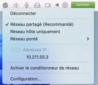

Dans ma VM W11 sous Parallels Desktop, j'utilise le mode réseau proposé par défaut, sans doute le plus approprié et secure, pour une utilisation standard (réseau partagé). la VM a une adresse IP privée 10.x.x.x et communique avec tout, ça me convient très bien.

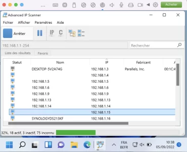

Quand je scanne mon réseau 192.168.1.x avec ce mode, il voit bien les appareils mais recueille aucune info dessus (ni adresse MAC, ni constructeur).

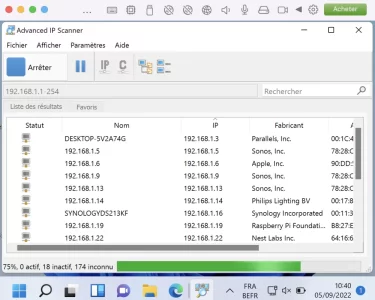

Quand je passe en réseau bridge (ponté), là il fonctionne normalement et affiche toutes les informations, mais on a une vraie adresse de base en 192.168.1.x sur la VM également. J'ai trouvé ça et sur Windows il affichait toujours tout comme ici bien entendu.

En réseau partagé :
En réseau bridge :

En réseau partagé :
En réseau bridge :
