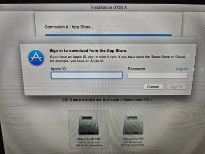

Jai récupéré de mon beau frère un imac 24" du début de 2009 qui n'utilisait plus depuis quelque temps déjà.
Lorsque je l'ai allumé il me donné un point d'interrogation. J'ai pu par le biais de différent forum pouvoir accès au 4 utilitaires du démarrage.
Le soucis lorsque je demande la réinstallation de yosemite j'ai bien accès à la selection du disque mais ensuite il me demande l'identifiant apple. Jai créer un compte apple pensant que c'etait ca qu il demandait mais ca ne fonctionne pas. Mon beau frère lui n'a plus ces identifiant.

bonsoir @avangel-w oui le disque dur à été formaté par l'utilitaire de disque avant la tentative d'installation mais il me réclame quand même l'id apple avec le mot de passe. J'ai même essayé de faire une clé avec transmac vu que je n'ai pasw d'autre mac et j'ai récupéré l'image de yosemite mais je me suis aperçu que ca ne fonctionné pas et j'ai compris pourquoi en lisant certain forum.
@tortor60, est-ce que tu pourrais prendre une photo de ce qui est réclamé ?

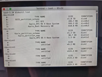

Dans la fenêtre des 4 Utilitaires, en haut, Utilitaires> Terminal
diskutil list
Qui va afficher les Disques/Volumes du Mac
Poste
une photo à partir de la commande et jusqu'en bas du tableau

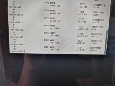

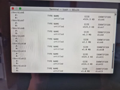

@avangel-w bonjour voici les photos demandé par rapport à diskutil. Merci à vous du temps que vous me consacré pour tenté de résoudre mon problème.

L'idée est la suivante: cloner le système de récupération OS X Yosemite sur la clé usb puis formater le disque interne complet et relancer l'installation via le clone.
On pourrait aussi effacer la partition disk0s2 mais tu risques d'avoir le même problème.

Par contre lors de la demande de réinstallation il me redemande l'id apple.

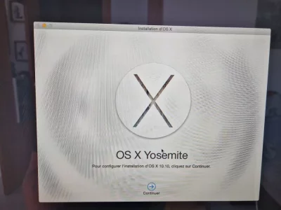

Bonjour après quelque essai lors de la tentative d'installation il me dit qu'il verifira l'admissibilité auprès d'aplle et il continue à me demander l'identifiant Apple.
    5,5 KB · Affichages: 19
J'ai réinitialiser la nvram est réinstaller yosemite mais C est le même résultat. En réinitialisant la nvram et en appuyant sur alt cmd R je n ai pas de globe au démarrage mais il me demande de choisir la langue puis il me mets la fenêtre que je t'ai mis en photo ensuite il me demande l'identifiant apple
