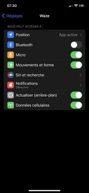

Tu as regardé dans les paramètres de Waze pour voir s’il n’y a pas un paramètre sur le son ?
Je vois chez moi qu’il y a un paramètre BT pour waze
