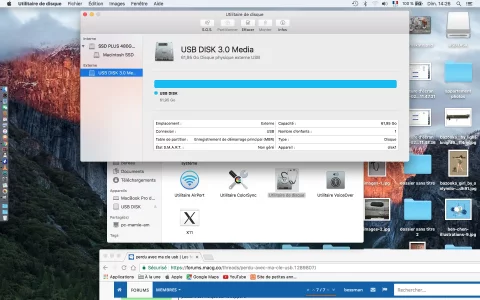

merci à tous pour vos reponses.
j ai donc acheter le paragon
j ai tout remis sur la clé, mais maintenant je la vois sur le bureau,
mais je ne la vois plus dans l utilitaire de disque ?
est ce normal ?
merci
    1,2 Mo · Affichages: 144
Oui, il faut passer à cause de la protection SIP par Préférences Système et tout en bas tu verras que tu peux gérer et formater, et les clés, et les disques durs USB en NTFS. ;)
