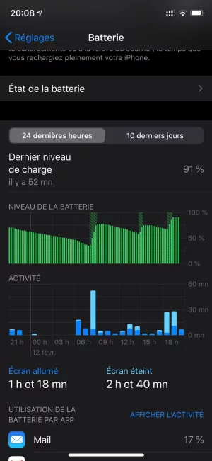

Justement quand je regarde le détail de la consommation la nuit il n’y a rien ! Je joins une photo où l’on voit que de 22h environ à 6h c’est quasiment inutilisé. Et pourtant ça chute de 25%. Et comme ma femme pareil à peu près en même temps (avec mémé conditions) je me demandais si d’autres avaient le souci.
