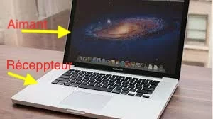

je voulais dire quand je ferme le mac il reste allumé et ne passe pas enveille
oui c'est ça quand on ferme l'écran

J'ai noté que le paramètre lidwake (éveil par relèvement du couvercle) est activé (1) --> normalement > le rabat du couvercle devrait donc aussi forcer le sommeil-Système (sleep) du Mac. À quoi vois-tu que la fermeture du couvercle n'induit pas le sommeil du Système ?

Pour la mise en veille du MBP lors de la fermeture de l'écran, c'est un aimant qui est à gauche de l'écran qui viens agir dans le mac à gauche juste en dessous du clavier.
Donc 2 possibilités
Soit il n'y a plus d'aimant dans l'écran soit le récepteur est HS.
Pour vérifier, il suffit d'approcher un aimant sur l'ordi en dessous du clavier à gauche du trackpad à l'emplacement du récepteur... si l'ordi se met en veille c'est que l'aimant dans l'écran n'est plus à sa place.

apparemment l'aimant cote écran est bon.;j'ai un doute cote clavier.;peut être que défaut viens de là////
