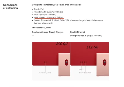

L'Imac d'entrée de gamme (SSD de 256 GO) n'a que 2 port USB C tandis que le modele a SSD de 512 GO a 2 ports USB 3 et 2 USB C
C'est bien pour ça que j'ai pris le modèle avec les 4 ports USB-C qui de plus est propose le port Ethernet dans le bloc d'alimentation. ;)
