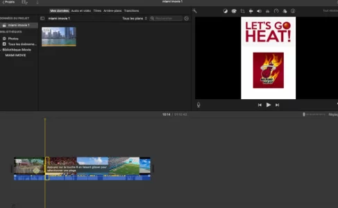

Par contre j'ai toujours mon problème pour insérer la musique sur la plage de photo que je sélectionne voici l'écran ou je cale
lorsque j'ai sélectionné la plage (voir rectangle jaune) comment insérer la musique a l'intérieure de cette plage uniquement ?

Détache la piste audio de la piste vidéo, coupe la et insère y ta seconde piste audio

détacher l’audio (du coup on peut le manipuler indépendamment de la vidéo, voire l’effacer, et le remplacer par un autre son ou superposer, équilibrer le volume…)

Je te conseille de jeter un œil sur ce tutoriel de Rémy Devèze, ici. Il traite de le gestion de l'audio dans iMovie, gestion certes limitée mais de la plus grande simplicité.
Ainsi tu apprendras comment supprimer ou mettre à zéro l'audio sur certaines parties de ta vidéo pour lui suppléer un audio rapporté.

Solution trouvée dans Imovie pour lequel je me compliquais la tache alors que des "glisser" suffisait.
