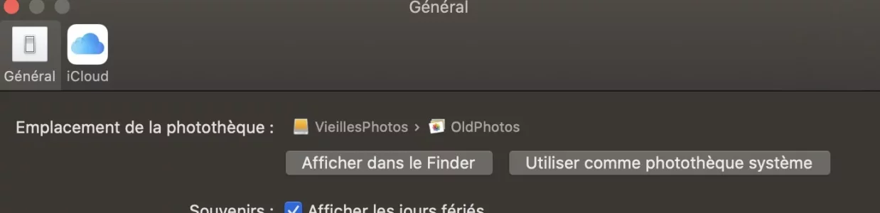

Quant à l'accès à ton dossier Photos, il te faut désigner la bibliothèque de Photo comme étant Bibliothèque Système.
Mais il n'est pas sûr qu'iMovie 8 qui pouvait accéder à iPhoto puisse accéder à Photos.
En gros, tes problèmes disparaîtront si tu accepte de suivre l'évolution des choses…
