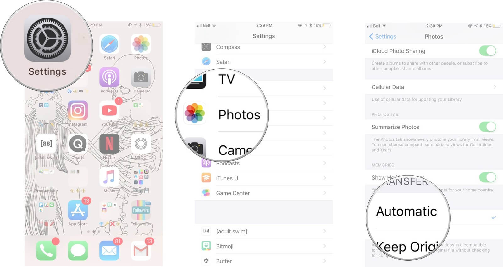

" Activez le transfert automatique sur iOS11
Si vous voulez que vos photos HEIC se convertissent automatiquement au format JPG lorsque vous les transférez sur votre ordinateur ou tout autre appareil, vous pouvez aller dans Réglages > Photos > Transférer vers Mac ou PC et assurez-vous que l’option Automatique est cochée. Vous n’avez alors plus besoin de convertir manuellement...."
Source
