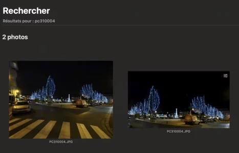

Par ailleurs, en recherchant dans Photos avec la date de prise de vue de l'un de ces doublons constaté dans Gemini, je n'obtiens dans tous les cas qu'une seule photo.
En revanche, en recherchant sur le nom de celle-ci, il y a bien deux photos, la deuxième étant un recadrage de l'originale.
Ex. ci-dessous la PC310004,
