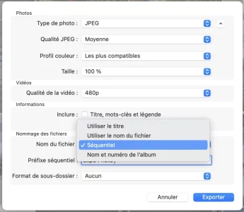

L'export standard permet d'utiliser un nom séquentiel à la place du nom de fichier initial.

Il ne suffit pas de faire cette incrémentation du nom au moment de l'export vers le disque externe pour la présentation ?
Comme ici :

Ah... On s'est mal compris, je propose plutôt :
1) exporter en renommant vers le disque externe (1 seule action, c'est l'export qui renomme, pas le finder)
2) ne rien faire d'autre, les photos avec le bon nom sont sur ton disque externe, tu pars avec pour la projection
Et c'est tout, une seule manip, pas besoin de réintégrer les photos, est-ce que ce n'est pas suffisant ?

L'export offre plus d'options si l'on en a besoin (comme le renommage des fichiers, le changement de résolution, etc..)
