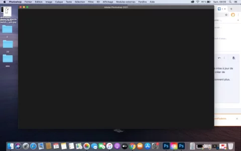

J'ai un macOs Catalina version 10.15.7, j'ai eu le malheur de faire une mise à jour de Photoshop, depuis Photoshop apparait tout en noir, je ne peux plus créer de documents, enregistrer, etc.
Adobe ne propose que 2 versions, v22.0 et la V21.2.4, les 2 ne fonctionnent plus.
Comment faire pour récupérer l'ancienne version ?
Merci beaucoup (je crée des animations via Photoshop, j'en es besoin pour le confinement, aidez-moi svp)

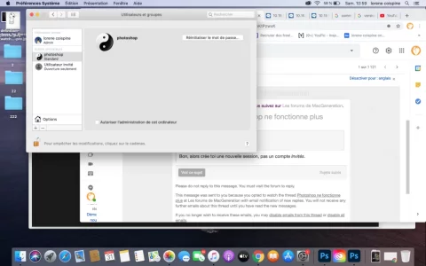

Fais déjà un test dans une nouvelle session pour voir si Photoshop tourne bien dans cette nouvelle session. Idéalement tu te crées un compte Invités (Préférences Système / Utilisateurs et groupes)
La v22.0 marche correctement sur Catalina 10.15.7

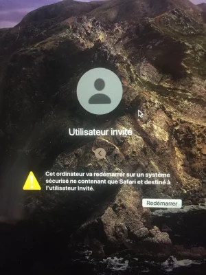

Quand je veux aller sur la session invité, cela me marque ça :
Ca n'est pas nécessaire, même si tu peux le faire (bref, pas d'importance pour le test !)
Même écran noir ...

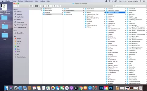

On en trouve un certain nombre dans les répertoires Application Support, Launch Agents, Preferences Panes (+ d'autres que certains préciseront ici car j'écris de mémoire, n'ayant plus de produits Adobe). Ces dossiers sont situés dans le répertoire Bibliothèque, auquel tu accèdes en allant dans Aller à dans la barre de menu du Finder et en maintenant la touche Alt (pour que Bilbiothèque apparaissent bien dans le menu déroulant Aller à).

j'ai utilisé AppCleaner puis réinstallé, ça ne fonctionne toujours pas, je dois faire tous les dossiers et supprimer, mais supprimer quoi ?

Pour la désinstallation, tu l'a bien fait via l'outil d'adobe ?
Pour la suppression, peut-être le dossier "Adobe" présent dans "Bibliothèque/Application Support" ?
Réactions: Artyom
Oui je l'ai supprimé sur Creative Cloud, j'ai supprimé les dossiers Adobe Photoshop et j'ai réinstallé, cela ne fonctionne tjr pas...
comment je fais ça ? dsl ..
J'ai fait, ça ne fait aucune modification sur Photoshop
