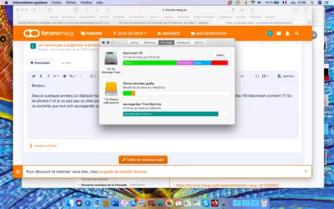

Depuis quelques années j'ai déplacé ma photothèque sur un disque dur externe. Mais aujourd'hui je m'aperçois que mon disc HD Macintosh contient 77 Go de photos !! et je ne sais pas où elles sont et comment les supprimées. Il y a bien aussi sur le DDext 60 Go de photos
Je souhaite que tout soit sauvegarder sur le disque dur externe car je n'ai plus beaucoup de place...
Merci d'avance de votre aide

oui j'ai été, il n'y a pas de dossier photothèque. J'ai fait une recherche et il ne trouve que celle sur le disque dur
Si je lance Photo sans brancher le disque dur externe, l'api ne se lance pas car ne trouve pas la photothèque. Aucune photothèque n'apparait dans la liste possible.
Je ne comprends pas où sont ces satanés 77 Go de photos !
Je ne suis même pas sûr qu'il s'agisse de photos.
Installe un logiciel comme OmniDiskSweeper et lance la sur ton disque interne, poste nous les copies d'écran.

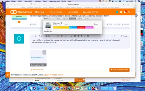

Lorsque j'éjecte le disque dur (ce que je n'avais pas fait!) voici ce que j'obtiens en stockage. La partie "photos" disparait !
Un gros stockage "Système", c'est plus cohérent que la copie d'écran précédente.
