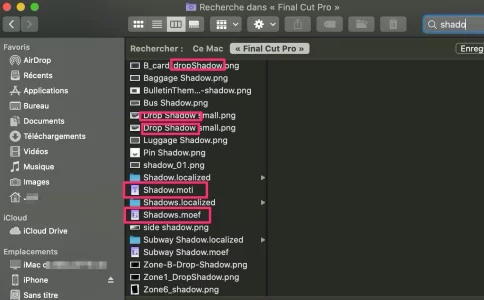

Bon. Je me suis peut-être un peu trop vite emballé...
Les effets "Shadow" qu'on trouve dans les bibliothèques de l'application (en faisant ouvrir le paquet) correspondent à 2 autres effets : Ombres et Fenêtre de train. Tous les 2 se trouvent dans la valise Lumière.
Je retrouve bien les mêmes fichiers Shadow que toi (JLB21), mais je n'ai pas mon effet Ombre portée. Pourtant, les imagettes correspondent bien à ce que je vois dans FCPx :
C'est quand même incompréhensible.
En faisant ma recherche avec "moef" dans l'application et dans tout l'ordi, je ne retrouve pas mon Ombre portée.
Si vous la trouvez chez vous, serait-il possible de me la faire parvenir ?

@pouppinou : pour moi, cet effet ne fait pas partie des plugins standards de FCPx car il ne se trouve pas dans les bibliothèques de l'application (ni dans Contents/Plugins/MediaProviders/MotionEffect.fxp/Contents/Resources/Modèles, ni dans Contents/Plugins/MediaProviders/MotionEffect.fxp/Contents/Resources/PETemplates)
Je veux le sauvegarder car je l'utilise souvent et si je change de version, je risque de le perdre. Si je garde l'ancienne version de FCPx, comment je ferai pour récupérer l'effet ?
Après, je suis d'accord avec toi : je pourrais me servir de Basic Drop Shadow, par exemple. Si je ne retrouve pas mon Ombre portée, tant pis.
Mais dans ce cas précis, je ne comprends pas pourquoi je ne retrouve pas cet effet : j'ai retrouvé tous ceux de la valise Styliser, sauf mon ombre... J'aimerais bien avoir une explication, au moins par curiosité.

Bon et bien je profite de ce thread et de cette discussion pour avancer un peu plus sur ma partition "labo" de Catalina où je n'avais pas encore installer FCP. Du coup j'ai installé FCP 10.4.8, donc vierge de tout plugin de tiers partie.
Verdict, quand j'ouvre FCP la valise "Styliser" est bien là avec tous ces plugins (dont Ombre portée).
@zeltron54 semble également le confirmer, ou inversement ;) vu que je poste après lui.
Je n'ose te donner mes conclusions et préfère que tu en conclus ce que tu veux.
Dans le cas où tu en arrives aux mêmes conclusions que moi alors je ne saurais que te renvoyer vers le poste #2 (ceci dit tu sembles avoir un peu de marge car c'est la dernière version de FCP où l'on retrouve encore ce plugin)

Bon ben cool ! Pas besoin de télécharger à nouveau.
Je conclus la même chose que toi, Pouppinou ! C'est juste que je n'arrive pas à voir où il se situe, et donc mes interrogations. Je n'étais pas persuadé mais plutôt en plein questionnement.
