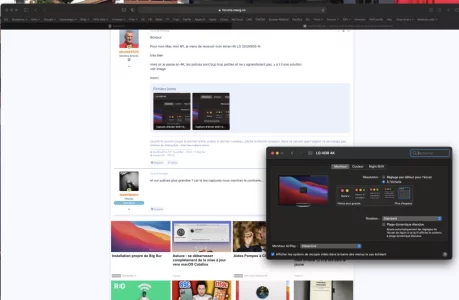

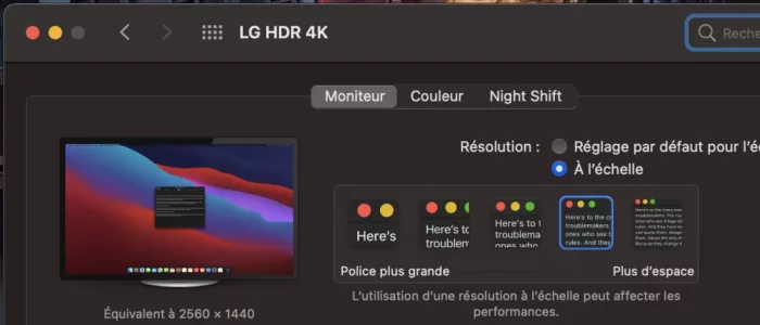

Pour mon Mac mini M1, je viens de recevoir mon écran 4k LG 32UN500-N. Très bien, mais si je passe en 4K, les polices sont beaucoup trop petites et ne s'agrandissent pas (voir images). Y a-t-il une solution ?

Et sur polices plus grandes ? Car là, tes captures nous montrent le contraire...

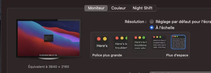

Si je me mets en 4K, beaucoup de mal à lire les menus et tout le reste

Il y a la résolution et le scaling (mise à l'échelle)
Ton écran à une résolution de 3840x2160 (nombre de pixels physiquement présents) mais il peut utiliser ces pixels pour afficher une image en 1080p (effet "retina") comme sur un écran d'une résolution de 1920x1080. Mais où, a ce moment là, chaque pixel à l'échelle est affiché par 4pixels.
Oui, si les polices sont trop petites, il faut choisir « Polices plus grandes » vers la gauche dans le menu que tu montres !!
Oui mais je crois en fait que cela change la résolution ... c'es une mise à l'échelle par un visuel...
Oui ça modifie la surface, la taille de l'affichage (pas la résolution de l'écran qui reste en 4K)
Oui c’est exactement ça. C’est le mode retina : peu importe ce que tu choisis, la résolution restera 4k et les textes et images resteront toujours autant nets, même si tu choisis « Polices plus grandes » tout à gauche.
D’ailleurs sur ta capture c’est bien écrit dans la partie gauche « EQUIVALENT à... » car ce n’est pas directement la résolution de l’écran que tu modifies.

Il y a la résolution de l'écran et la taille de l'interface graphique.
Sur mon écran 4K, la taille de l'interface graphique est en 1440p mais plus net que sur un écran 1440p.
Par exemple sur un écran 5K
Résolution :    5120 x 2880 (5K/UHD+ - Ultra High Definition Plus)
L’interface graphique ressemble à ceci :    2560 x 1440 @ 60.00Hz
C'est aussi ce que j'ai constaté, un 27" 4K en 1440 simulé a une meilleure définition qu'un 27" QHD en 1440 natif (et en plus le 4K peut être le moins cher)
