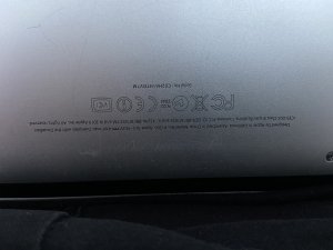

Je te joins ce-ci je ne sait pas si cela peut être utile :
petite précision quand je démarre en utilisant la touche ALT cela me détecte bien un disque dur mais c'est écris sans nom c'est grave ?
l'ordinateur s'allume la barre charge s'éteint et se rallume, quelques fois avant qu'il s'eteigne l'on entend les ventilos tourner assez fort.
Ton numéro de série donne un MacBook Pro 15" fin 2011.

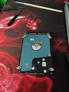

Qu'entends-tu par disque rotatif ? voici une photo du disque dur du coup :
D'accord je vais me procurer un boitier SATA / USB et je vous tiendrai au courant de l'avancer !
C’est un disque rotatif. Un HDD
