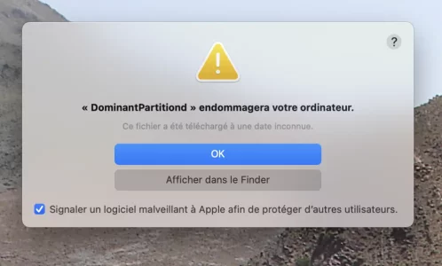

J'ai ce message à chaque démarrage :
Utilisation de Malwarebytes, Combo Cleaner, Bitdefender, qui n'ont rien trouvé. Recherches avec Spotlight, Easy Find, ne trouvent rien avec ce nom. J'ai contacté quatre fois l'assistance Apple, ils n'ont rien trouvé non plus.
Quelqu'un a t-il rencontré ce problème ? Une solution autre que reformatage du disque ?

Ah oui, dans ta copie écran, si tu fais un clic sur Afficher dans le Finder, il se passe quoi ?

Si je clique sur Afficher dans le Finder, il ne se passe rien.

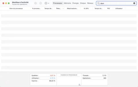

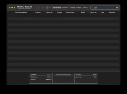

Sinon, tu lances le Moniteur d'activité, dans la barre de menu en haut tu sélectionneras Présentation/Toutes les opérations. La copie écran est un exemple...
...dans la case Recherche tu taperas dom, inutile de taper le nom entier. Fais une copie écran du résultat, histoire d'y voir plus clair.

Ci-dessous capture d'écran du Moniteur d'activité avec recherche "dom", il n'y a rien.

Je reviens sur ma réponse pour l'avant dernière question : lorsque je clique sur afficher dans le Finder, le pop up disparait.
