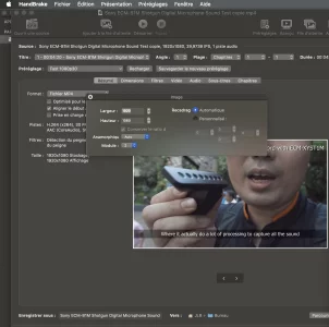

En tous cas, on peut recadrer des vidéos (si c'est cela dont il s'agit) avec Handbrake ou Shutter Encoder, tous deux gratuits.
Ex. avec Handbrake :
