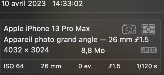

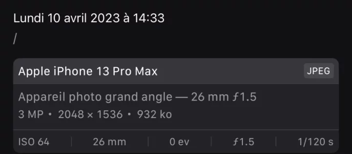

@Epicurien : je viens d'essayer dans le sens iMac vers iPhone via connexion USB et effectivement, les photos de mon A7III sont réduites de 6000 x 4000 à 2304 x 1536, tout comme chez toi.
Mais sincèrement, quel intérêt vois-tu à avoir des photos de 26 MP sur ton iPhone et en quoi cela te dérange t'il ?

Je viens donc de faire l'essai, et après importation de la photo avec câble, elle fait 3MP.

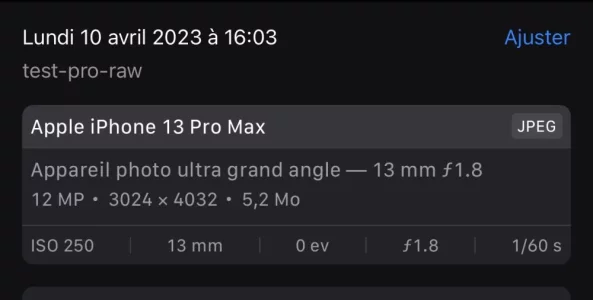

Oui je l’ai lu mais en faisant le test avec le format ProRaw ?Voir post #13 pour ma réponse :siffle:
Il n’y a pas de compression, le poids de la photo est correct.Désolé, ce n'était pas clair pour moi.
Je ne sais pas combien de MP sont censées faire les photos au format ProRaw.
Mais lorsque j'envoie une photo ProRaw depuis mon Mac, via Airdrop, vers mon iPhone, j'ai cette résolution là :

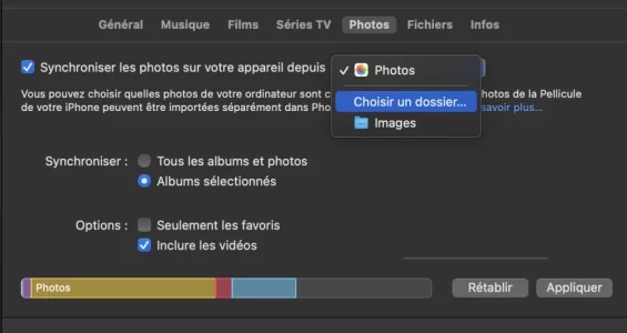

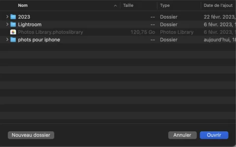

Pourrais-tu s'il te plaît me donner la marche à suivre pour synchroniser depuis un dossier, dans le Finder ?@Epicurien est-ce que tu constates la même réduction sur l'iPhone dans les deux cas, que tu synchronises à partir d'un dossier du Finder ou à partir d'un album de l'app Photos ?
Je ne peux pas le tester moi-même car je synchronise via iCloud et n'ai donc pas ces options, mais si j'en crois l'aide de macOS ça devrait être possible à l'étape 5 :Pourrais-tu s'il te plaît me donner la marche à suivre pour synchroniser depuis un dossier, dans le Finder ?

Très franchement, aucune idée !Pour procéder de cette façon, encore faudrait-il pouvoir sélectionner un dossier entier.
Or, même cela ne fonctionne pas.
Et quand bien même cela fonctionnerait, comment seraient disposées les photos dans l'iPhone ?
Aurais-je la possibilité d'avoir des albums ?
Pour être honnête, cela me semble compliqué.
