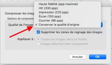

Et qu'observes-tu si, via le menu "Fichier" > "Compresser les images, tu sélectionnes "Conserver la qualité originale" au lieu de Haute Fidélité" ?
Merci de cette suggestion.
J'ai en effet essayé, mais cela ne change rien.
Je ne pense pas que la fonction s'active seule lorsque je ferme le fichier, je pense qu'il faut que je l'active moi-même avant la fermeture, mais peut-être me trompe-je ? Au cas où, j'avais tout de même modifié les paramètres, et donc le problème persiste.
