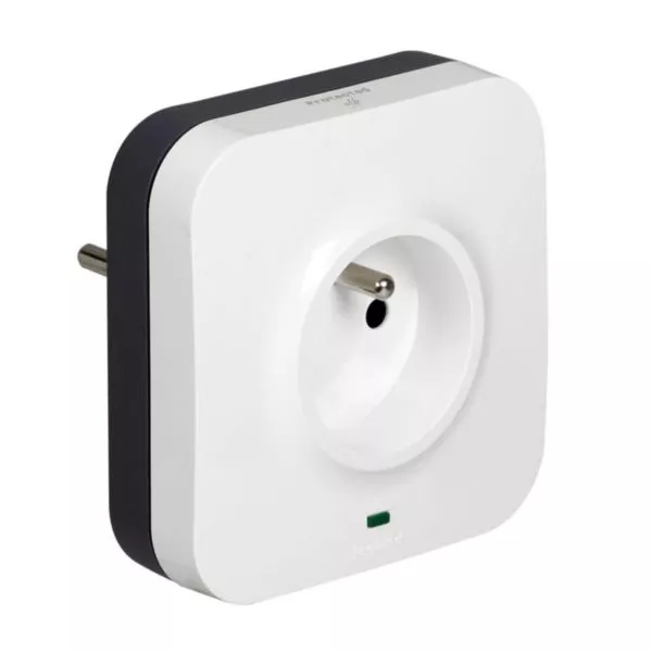

Si la box est régulièrement grillée par les orages, il vaudrait quand même mieux éviter de brancher le Mac dessus par un câble en cuivre.
Plutôt qu'un adaptateur Ethernet-USB ce serait mieux brancher un répéteur WiFi au bout de ce câble, le tout avec des parafoudres avant et après la Box. Il s'agit d'une connexion ADSL ou Fibre ?

Il faut surtout un parafoudre sur la ligne ADSL car c'est souvent par là que l'éclair passe (les prises IN/OUT sur ce modèle) :
https://www.amazon.fr/Legrand-LEG50670-protégée-Parafoudre-Cordon/dp/B00MBARHE4/
