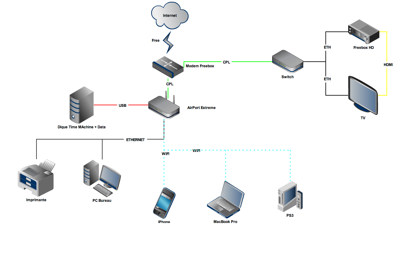

Alors voilà je rencontre un problème de configuration après avoir ajouté un routeur TP-LINK derrière ma freebox.
La configuration de mon réseau actuelle est la suivante :
C'est donc ma freebox qui fait office de routeur.
Cependant j'ai voulu rajouter un NAS Synology à mon réseau afin de stocker tout mon multimédia sur le réseau et y avoir accès depuis mon réseau local mais également depuis l'extérieur (internet). J'avais lu qu'on ne pouvait pas faire ca avec le routeur de la freebox (???) et donc j'ai voulu rajouter un routeur entre ma freebox et mon réseau local.
J'ai donc désactivé le routeur de la freebox et branché mon routeur pour arriver à avoir cette configuration :
La configuration de mon routeur est la suivante :
