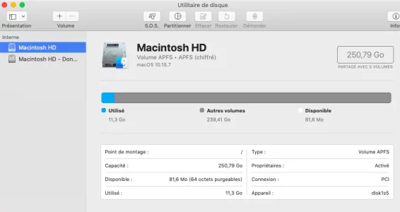

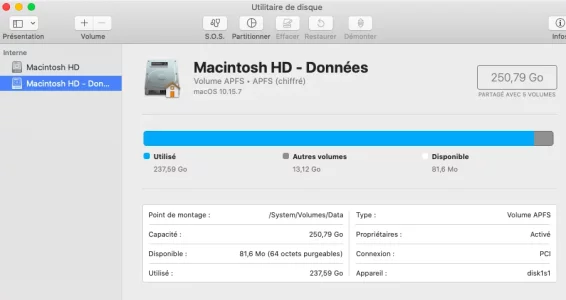

oui cela me dit que le disque est plein et je ne peux alors plus utiliser certaines applications, ce qui m'empêche de travailler;
or, je n'ai quasiment rien sur mon ordinateur et ce sont "autres volumes" qui prennent toute la place sur Macintosh HD

237,6 Go d'occupation de blocs pour le volume-Données (c'est toujours l'occupation des blocs des volumes apfs que restitue la commande diskutil). Reste à savoir si ces blocs occupés correspondent à une taille équivalente de fichiers catalogués pour le même volume.

Je comptabilise 221 Gi = 237 Go de fichiers catalogués. Pour 237 Go de blocs occupés. Pas d'espace occupé fantôme donc : tout relève des fichiers catalogués.
- rien à redire en ce qui concerne la taille (minime) des dossiers-Système (recelant les données variables de l'OS). L'essentiel relève des fichiers d'utilisateur --> Applications (rien que les logiciels tiers ici) : 16 Gi = 17 Go & Utilisateurs (recelant les dossiers de comptes) : 197 Gi = 212 Go.​
Est-ce qu'une de ces 2 dernières valeurs te surprend ?
