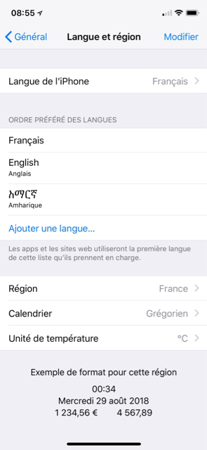

Est il en français dans Réglages > Général > Langue et région?
J’ai ça et la recherche fonctionne en français
