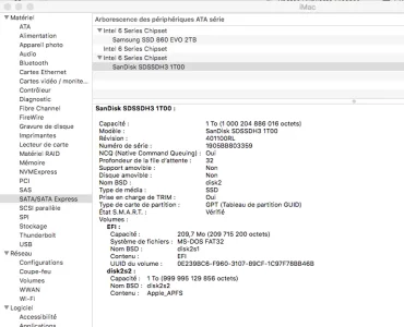

Juste comme ça, est-ce que ton SSD a suffisamment de place et le Trim a-t-il été activé ?
Pour le bouton d'alimentation, pas d'autre choix que d'ouvrir ton iMac, j'ai calé la vidéo ou moment ou on voit apparaître le bouton d'alimentation... https://youtu.be/t-lXoY6qGPA?t=1082 ...essaye de voir en regardant cette vidéo ce que tu peux faire.
Oui, le Trim est bien activé.
