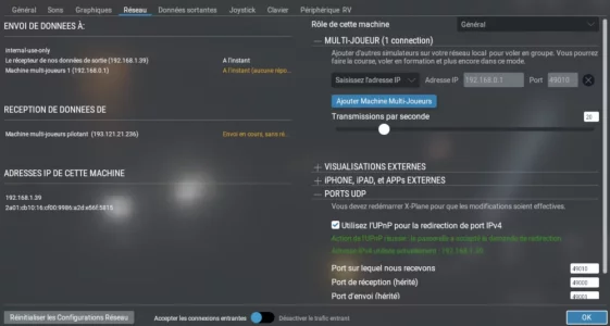

Maintenant que nous parlons de la même chose voici le problème que je rencontre depuis Ventura et Monterey. Attention problème généré que sur certaine version Ventura et Monterey/x-Plane D'ou ma complexité à identifier le problème.
action
Je saisi dans X-Plane le numéro IP publique du copain :mon Xplane stipule envoi de donné à...
le copain sur son xPlane saisi mon numéro IP: ,mon xplane reçoit bien la connexion du copain
mais les deux lignes restent en jaune. jaune veut dire en attente de réception du copain .
pareil chez le copain
une image pour expliquer
GRRR fonctionne pas
Je me connecte avec Anydesk chez le copain, vérifie ses réglages système sous Monterey, désactive dans Réglage/réseau/Coupe feu l'option "mode furtif"
Bingo la connexion est établie. Oui mais? Qu'est ce que le mode furtif activé a à voir avec ce problème.
Je vérifie :
  • sur mon IMac avec BigSur et x-Plane : la connexion est établie avec cette option activée.
  • sur le Powerbook puce M2 sous Monterey et x-Plane: la connexion fonctionne.
Heu du coup la question logique pourquoi :
  • il faut désactiver le mode furtif sur un un iMac Pro Monterey pour que la connexion fonctionne.
  • la connexion fonctionne avec le mode furtif activé sur 3 autres macs( dont un Powerbook puce M2 Monterey sans rosetta).
Y a t-il une option réseau depuis Ventura et Monterey que j'ai loupé?
(ps j'ai comparé les réglages sytème Monterey chez le copain avec ceux du Powerbook qui que connecte)
merci pour vos retours.
Je crois que j'ai compris une partie du pb.
Comme tu l'as constaté, il est lié au mode furtif, et après coup, ça me semble logique.
Activer le mode furtif sur une machine à pour effet d'interdire à la machine de répondre à des machines utilisant le protocole ICMP. Par exemple, le ping...
Je ne sais pas comment fonctionne la cuisine X-Plane, mais dans beaucoup de jeux, le protocole ICMP (via un ping) est utilisé pour détecter les éventuels pbs réseau, mais aussi pour voir la latence (temps de réponse au ping) et en déduire la bande passante disponible entre deux machines.
X-Plane doit donc vraisemblablement utiliser le protocole ICMP.
Pour résumer, il faudrait, sur toutes les machines concernées:
-Autoriser les connexions entrantes
-Désactiver le mode Furtif (un ping de cette machine doit alors marcher. Sinon, non!)
-Il me semble que tu as dit qu' X-Plane avait en paramètres les adresses IP des clients. Si c'est vrai, il faut que les clients ne passent ni par un VPN, ni par un Proxy qui changent donc leurs adresses IP.
-Tu parles aussi de désactiver "Limiter le suivi d'adresse IP"
Dans ce cas, si l'option est cochée, l'adresse IP publique change (ça doit un peu fonctionner comme un proxy propriétaire Apple).
Mais comme Apple dit que ça ne concerne que Mail et Safari, ça ne devrait rien à voir avec X-Plane
-Tu dis également que "Le paradoxe c'est qu'avec BigSur, x-Plane laisse passer les connexions avec cette option activée. mais pas avec Ventura ni Monterrey"
Si c'est avéré, c'est peut-être lié au fonctionnement d'X-Plane qui ne tient pas compte du protocole ICMP sous BigSur, mais j'y crois pas trop...
