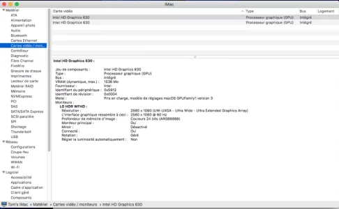

Des bugs graphiques sont apparus, je ne saurais pas vraiment comment les décrire alors j'ai effectué une capture vidéo de l'écran pour vous montrer à quoi ça ressemble.
Lorsque j'ouvre informations systèmes, il y a 2 lignes "Intel HD Graphics 630" identiques (dans tous les détails) alors que je n'ai qu'un seul processeur.
Je pense que le problème peut venir de là.
INFORMATIONS SYSTEME.png (PJ)
Je n'ai trouvé absolument aucune solution à ce problème, je ne sais pas s'il a déjà été traité.
Je continue de fouiller de mon côté, j'espère que ce n'est pas de l'ordre du hardware, je vous tiens au courant de la suite.

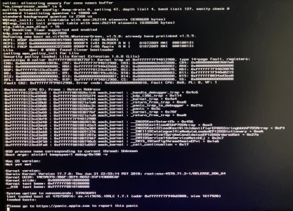

Je viens de tester ton EFI Polyzargone, et il reste bloqué sur la pomme, sans la barre de chargement en dessous.
En verbose, ça me donne ça :

Il y a quoi dans les dossiers /Library/Extensions et /System/Library/Extensions ?
Je penses que tu as installés des kexts additionnels (lilu.kext, WhateverGreen.kext, etc.) dans l'un ou l'autre de ces dossiers.
Et ça, il ne faut pas le faire. Ces kexts doivent êtres dans EFI/CLOVER/kexts/Others
Dans /System/Library/Extensions, j'ai bien ajouté des kexts supplémentaires (lilu.kext, WhateverGreen.kext, etc.)
Mais leur date d'ajout date d'il y a plus de 3 ans et je n'ai jamais eu de problèmes jusque là
(Ils ont bien sûr dans l'EFI également)
Ce n'était pas nécessaire de les mettre ici, mais leur présence dans ce répertoire n'a jamais gêné l'utilisation du hackintosh
Et donc ils n'ont jamais été mis à jour…
Sauf que les versions que j'ai mis dans mon dossier EFI sont plus récentes mais comme ce sont les anciennes versions qui sont chargées dans le cache système de macOS, il y a Kernel Panic.
Je te conseille de changer tes habitudes (les dernières versions de macOS ne permettent plus de mettre quoique ce soit dans /System/Library/Extensions) et de lire ceci : Reconstruire le cache Système sous OS X/macOS
