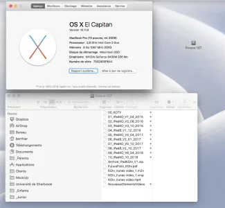

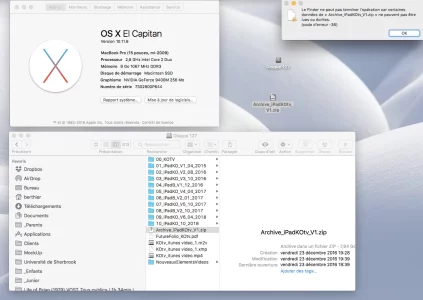

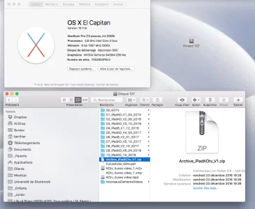

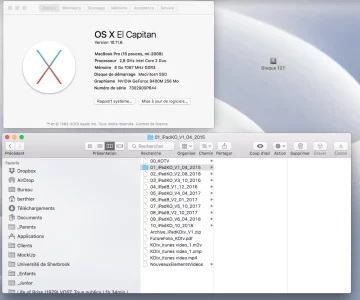

Bonjour j'ai un problème avec la meme erreur sur un DD externe WD.
Les symptomes : sur mon macbook pro j'arrive à vois le premier niveau du DD lorsqu'il monte, par contre les icones des dossiers ne prennent leur vrai apparence que lorsque je clique dessus. Il est impossible de copier quoi que ce soit depuis le DD vers le macbook (erreur -36) il est impossible de copier un nouvel élément vers le DD (erreur -50).
J'ai d'abord cru que je pourrais intervertir avec la carte mère d'un autre disc WD (plus récent de 4 ans) mais ça ne fonctione pas (je en vois pas de partition).
J'ai réussi à suivre vos indication jusqu'à là mais maintenant je ne sais plus quoi faire car mon prbléme diffère légèrement de ce cas.

Bonsoir clems
Le DDE n'a pas de volume affiché > parce que le système de fichiers (formateur du volume) --> est corrompu.
- il arrive que le volume de ce DDE soit monté et affiché ?​
Mais tu ne peux pas récupérer de fichiers quand il se trouve monté et affiché sur le Bureau ?
Bonsoir clems

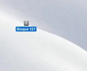

Non, je ne vois que le premier niveau de l'arborescence et les icones n'aparaissetn pas automatiquement, seulement une fois que j'ai passé la souris dessus.
Le DD monte plus facilement sur mon Powerbook que sur mon imac.
Capture d'écran 2019-10-04 15.05.07.pngCapture d'écran 2019-10-04 15.05.36.pngCapture d'écran 2019-10-04 15.05.46.pngCapture d'écran 2019-10-04 15.06.21.pngCapture d'écran 2019-10-04 15.06.54.png

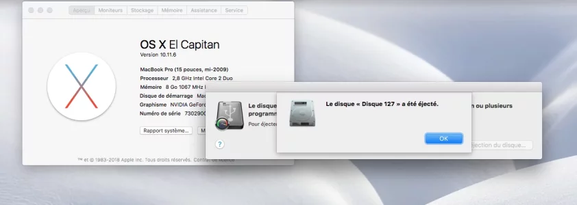

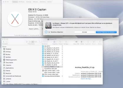

Autre indicateur, je ne peux plus ejecter le DD normalement. je suis obligée de forcer a chaque fois.
Capture d'écran 2019-10-04 15.15.45.pngCapture d'écran 2019-10-04 15.15.57.png
Le volume Disque 127 est formé sur la partition (du disque du DDE) > par un dispositif logiciel appelé un "système de fichiers" -->
- il s'agit ici d'un système de fichiers jhfs+ (Mac OS étendu journalisé) - si j'en crois le type : "Apple_HFS" de la partition. Je pense que le système de fichiers formateur du volume Disque 127 est gravement corrompu (recèle des erreurs radicales) => qui font que le volume n'est qu'aléatoirement montable > et que les fichiers de ce volume restent inaccessibles.​
Ton volume Disque 127 monté => repasse une commande :
diskutil list
  • et poste le tableau des disques.
diskutil list
On le voit bien cette fois-ci -->
/dev/disk1 (external, physical):
   0:      GUID_partition_scheme                        *1.0 TB     disk1
   2:                  Apple_HFS Disque 127              999.8 GB   disk1s2
  • passe la commande :
diskutil info disk1s2
  • qui affiche un tableau d'informations sur le volume
Poste le tableau.
