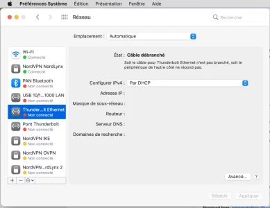

J’essaie de connecter un MacBook Pro à l’aide d’un câble Ethernet et d’un adapteur. Aussi banal que cela puisse paraître, le Mac ne voit pas la connexion Ethernet. J’ai essayé un autre câble et j’ai le même problème. Est-ce que la problématique pourrait être au niveau de l’adapteur? Le voici: https://en.j5create.com/products/jca374
Merci à l’avance pour votre aide

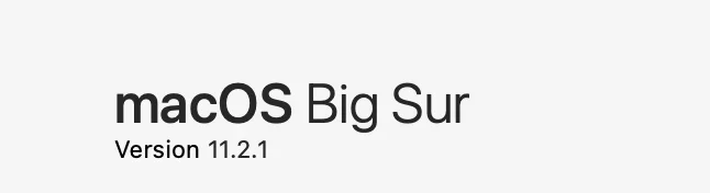

Tu as quelle version de macOS ?
En fait, l'adaptateur fonctionne bien pour tout le reste. La seule exception est au niveau de la prise Ethernet. Voici ma version:Capture d’écran, le 2021-02-14 à 13.20.29.png
