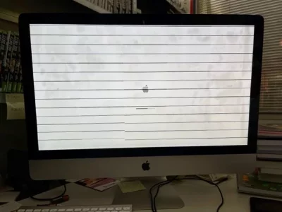

Bonjour à tous
Je me tourne vers vous car voilà que mon bon vieux Mac me fait des siennes : à l'allumage il reste bloqué sur le logo Apple en cours de progression et des lignes étranges apparaissent comme vous pourrez le voir sur la photo jointe.
Je l'ai redémarré en mode sans échec sans problème. Je l'ai donc ensuite redémarré en allant sur l'utilitaire de disque qui ne m'a rien montré de particulier.
J'ai donc tenté plusieurs redémarrages et de temps en temps il s'allume comme il faut mais au suivant il rebloque . Bien entendu, je n'ai pas fait de sauvegarde ...
Cela dit il quelque chose à quelqu’un ?
D'avance merci pour vos lumières
    24 KB · Affichages: 19
Je n'ai pas de souvenir de problèmes particuliers avec cette génération d'iMac.
Si tu arrives à démarrer en mode sans échec, tu dois déjà pouvoir récupérer les données.
Si tu as encore les DVD système, tu pourrais démarrer dessus et voir si le problème est toujours présent.
Malheureusement depuis 2009 et mes trois déménagements, je ne l'ai plus ... Je suis entrain de sauvegarder sur un DDE ce que je veux conserver avant de tenter une réinstallation complète ... Je verrai bien.
