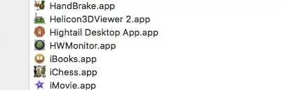

j'ai un nouveau soucis avec un MacBook Pro 2015. J'ai des freeze aléatoire depuis 2 semaines, un plantage complet du Mac ou je suis obligé de redémarrer de façon méchante avec le bouton power du clavier.
Du coup j'ai fais plusieurs test hardware mais rien d'anormal de trouvé..
J'ai du coup installé HWmonitor pour avoir les températures et la SURPRISE qui fait peur, regardez le screen : http://img15.hostingpics.net/pics/133342Capturedcran20160403152345.png
J'ai des température délirante en lançant un stress test de la machine. J'arrive à des 100 degrés et plus ! Et pourtant j'entend bien les ventilateurs tourner à fond..
Du coup je me dis que c'est du aux températures que mon Mac se bloque par sécurité.
Après un freeze total et quand je reboot je vais directement check la Console pour essayer d'identifier des erreurs mais rien de cela non plus..
J'ai aussi fait un reset PRAM et SMC, les freeze reviennent. J'ai même fait une clean install mais non.
Par contre je ne sais pas comment régler le soucis de température. A part démonter la machine mais comme il est garantie jusqu'au 10 avril encore..
Vous avez des idées ?
Merci d'avance.
