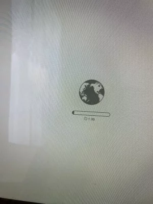

J’ai lancé avec les touches cmd + alt + R et ça m’est apparu ça
C'est bien parti... attention : c'est très long à démarrer (affichage mac OS), 1 h 00 voir 2....
