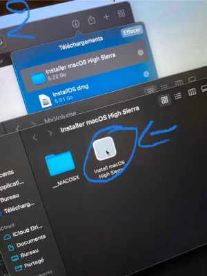

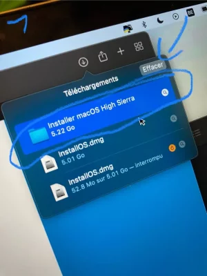

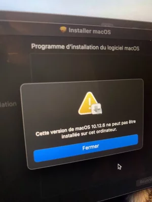

J’ai double clic sur le fichier ensuite est apparu ça et puis quand j’ai double clic sur ça cela m’a dit que c’est pas possible car (voir photo)
@Lvd
Sur tes copies d’écran je vois au moins 2 erreurs de procédure.
- Le fichier qui est dans application est le fichier .DMG
- La commande dans la terminal à des erreurs il manque des \ .
