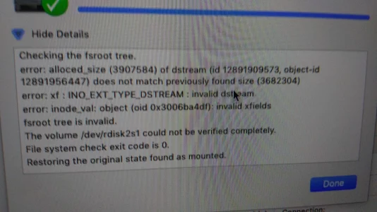

Mon imac 21,5 pouces fin-2012 / 2,7ghz intel core i5 / 8Go de memoire sous Mojave rencontre beaucoup de problemes de lenteur (Roue multicolore qui tourne plusieurs secondes des que je fais un truc...).
Le disque dur a été entièrement reformaté et re-installé il y a 6 mois environ.
Sur un ancien imac (2007) j'avais rencontré le meme genre de probleme qui s'etaient reglés en changeant le disque dur.
J'ai fait un SOS du disque depuis l'utilitaire de disque en faisant un redemarrage Cmd+R
Il m'indique un fsroot tree invalid (photo complète du diagnostic en pièce jointe).
Pour info, j'ai aussi passer les nettoyages d'Onyx sans amélioration.
Pensez-vous qu'il faudrait changer le ddur ? ou est-ce autre chose ? Merci d'avance pour votre aide.

Un bon moyen de vérifier si le problème vient du disque interne, c'est d'installer un macOS sur un disque externe (SSD de préférence, mais pas obligatoire) et de démarrer dessus
Déjà, sauvegarde tes données ;)
Après, tu pourrais faire un clone sur un disque externe et redémarrer sur ce disque externe pour vérifier que tout va bien.
Puis, à partir du disque externe, essayer de réparer le disque interne. Si tu n'arrives pas à réparer, essaye de formater le disque interne (attention : formatage => effacement complet du disque, donc tu dois être sûr de tes sauvegardes ;))
Enfin, si jamais tu décides de changer le disque, mets un SSD ;)

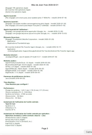

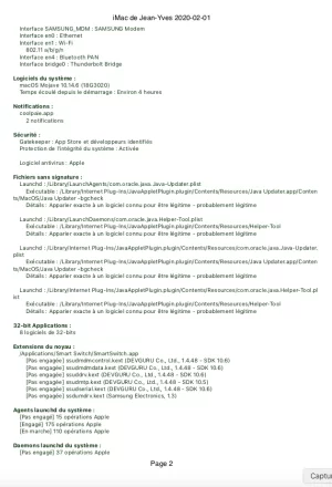

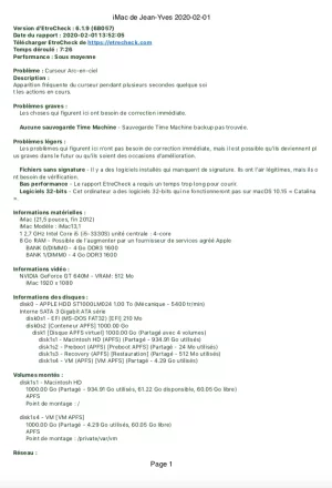

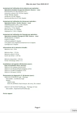

Etrecheck me donne ceci....(rapports en pj)
problèmes graves : timemachine non configuré
problemes legers : Fichiers sans signatures / Performance basse / Logiciels 32 bits

Ne poste pas de photos stp, on ne peut rien en faire.
Poste le contenu, soit sur pastebin, soit entre deux balises #code# ci dessus (et rapport en plusieurs posts ici même) :

Ça commence mal :
Disque en échec - Cet ordinateur a un disque qui semble échouer.
==> j'espère que tu as des sauvegardes ?

Performance :
  Charge du système : 1.21 (1 min) 1.34 (5 min) 1.55 (15 min)
  Vitesse nominale d’E / S : 0.65 Mo/s
  Système de fichiers : 87.12 seconds
  Vitesse écrire : 7 Mo/s
  Vitesse lire : 16 Mo/s
Ca ne va pas du tout, tu pourrais avoir des débits 10 fois plus élevés !
Si tu veux être sûr que le problème provient de ton dd, tu fais un clone de ton dd sur un dd externe puis tu démarres sur ce dd externe. Et là tu vois…
