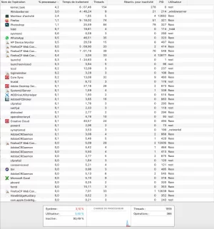

Moniteur d'activité - Processeur

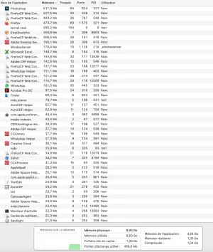

Moniteur d'activité - Mémoire
RAS
Pression mémoire en vert, tu as quand même des fichiers d'échange. Je dirais que MacOS gère bien le peu de RAM que tu as, au vu des applications utilisées.
PS tu peux ajouter de la RAM sur ta machine.
