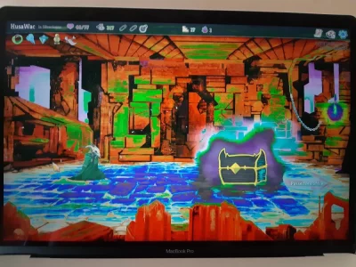

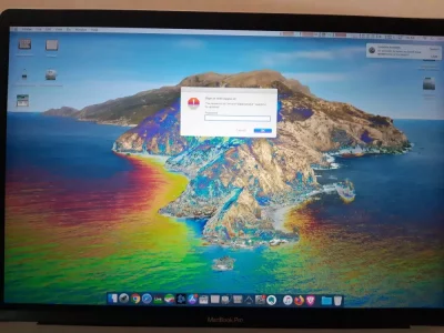

Seulement voilà depuis quelques jours l'écran est passé dans la matrice et voilà ce que ça donne :
J'ai d'abord pensé à la carte graphique qui avait cramée mais j'ai branché un écran en hdmi sur le mac et sur l'écran l'image était normal.
Ca serait donc l'écran (la nappe de l'écran?) qui ferait défault.
Parfois quand l'image change (j'ai remarqué ça sur Slay the Spire) les couleurs reste normal quelques milli-secondes puis ça reviens en mode néon.

Le flexgate ne donne se rendu "psychédélique". Je pense plutôt que c'est un peu d'écran.
Voilà les problèmes liés au flexagte : https://www.macg.co/mac/2021/01/app...ge-des-ecrans-de-macbook-pro-13-pouces-119103
Ah oui je vois ok, l'effet spot de scène.

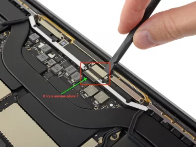

Non, le lien direct de chez Apple me confirme ce que je pensais. ;) Comme on connaît le bon modèle, chez iFixit il y a ce tutoriel... https://fr.ifixit.com/Device/MacBook_Pro_15"_Touch_Bar_Late_2016 ...et juste par curiosité comment est la nappe à l'étape 17... https://fr.ifixit.com/Tutoriel/Remplacement+de+l'écran+du+MacBook+Pro+15-Inch+Touch+Bar+fin+2016/122604 ...est-elle intacte, bien en place et sans pliure ? Tu ne fais rien d'autre, juste regarder, car cette nappe est par défaut bien fixée.
Si visuellement tout est vraiment normal, alors je te conseille d'aller faire tester ton MBP dans un Apple Store et pas dans un magasin habilité qui est prompt à proposer un devis de réparation avant de tester.
