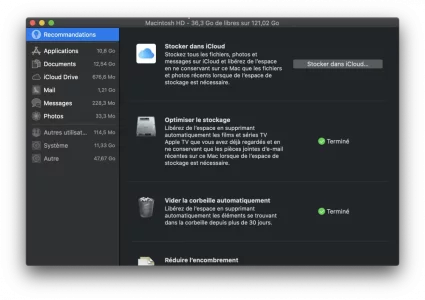

Il y a plusieurs choses que je ne comprend pas ..
-Je vois pas comment le dossier Users contient 23,7 Go de données alors que je n'ai quasiment pas de gros fichier pdf, photo, documents etc.. (cf photo)
-Deplus si j'ai 71,3Go de fichiers en totalité, pourquoi le mac m'indique qu'il m'en reste que 36?

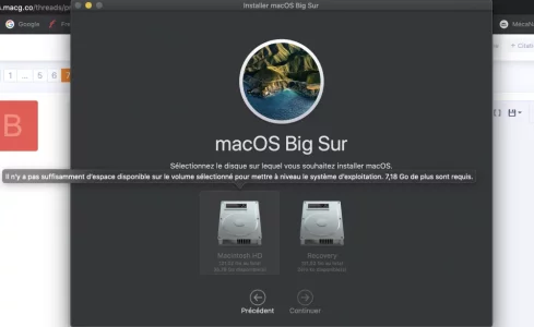

-Concernant l'installation de Big Sur, je n'arrive pas à l'installer car il me dit que j'ai besoin de plus d'espace disponible(il manque 7Go et des poussières), alors que j'ai quand même encore 36Go d'espace indiqué (cf photo). C'est étrange non ?

Passe déjà la commande (copier-coller) :
sudo rm -rf /System/Volumes/Data/"macOS Install Data"
  • qui supprime le dossier d'installation Big Sur du volume-Données
Est-ce que tu as obtenu un retour de la commande ? - il n'est pas sûr que ce dossier soit bien supprimable s'il est protégé.
Le terminal m'a demandé mon mdp mais n'ai pas écrit une ligne en retour, cependant je pense que cela a marché car j'ai gagné du stockage
J'ai toujours l'application "Installer Mac OS Big Sur" dans mes application et je peux la lancer, c'est étrange car maintenant j'ai assez de place pour installer l'OS alors qu'on vient de supprimer le fichier d'installation... curieux ?

Filesystem     Size   Used  Avail Capacity iused      ifree %iused  Mounted on
/dev/disk1s1   121G    60G    48G    56%  873187 1180945253    0%   /System/Volumes/Data
Avec 48 Go d'espace libre global dans le Conteneur => l'installation peut s'effectuer.
- veux-tu la tenter ?​
