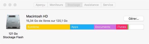

Voici l'évolution de ce différentiel (coloré = occupé vs blanc = libre) au cours des opérations effectuées :
répartition initiale des espaces :
total = 120,1 Go --> occupé = 104,76 Go vs libre = 15,34 Go

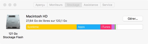

après semi-réparation du système de fichiers JHFS+ :
total = 120,1 Go --> occupé = 92,46 Go vs libre = 27,64 Go
