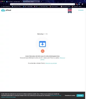

Il s'agit d'une suspension momentanée de la possibilité de télécharger > due à une surcharge de trafic.
- il faudra que tu retentes ta chance ultérieurement.​
Utilise ce lien : ☞Comment repasser sur Sierra☜ (clique le lien rouge) qui t'amène à un autre fil des forums. À mon message #3 tu as un lien rouge : Sierra => qui va te permettre de télécharger depuis mon nuage pCloud une image-disque de 5,1 Go contenant un installateur de Sierra.

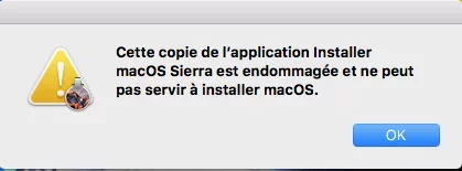

Bonjour j'ai essayer de l'installer je l'ai déplacer sur mon bureau je commence a le lancer et sa m'affiche cette erreur.
On peut contourner le problème de l'installation.

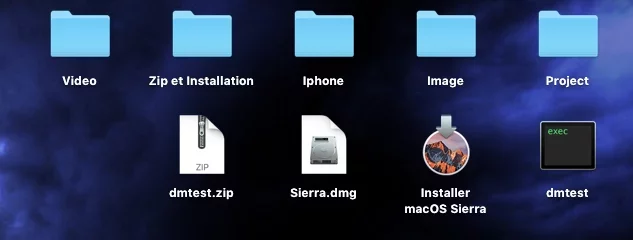

J'ai installer Dmtest je l'ai extrais et oui je l'ai bien sur mon bureau que dois-je faire maintenant ?
Parfait ! et bien imagé -->
- grâce à la combinaison de dmtest > de Installer macOS Sierra > et du terminal => on va créer une partition de secours en-dessous du volume Macintosh HD actuellement démarré. Suivez le guide...​

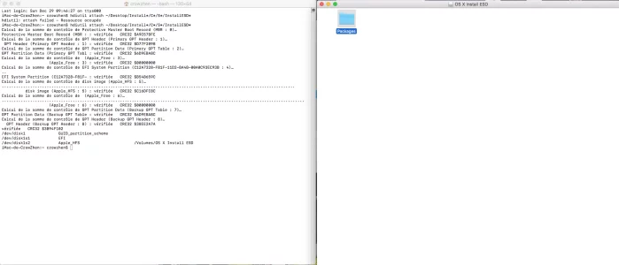

Donc sans faire exprès j'ai lancer dmtest mais j'ai réussi avoir un résultat en faisant la command cela ma donner ce résultat.
Le volume OS X Install ESD est bien monté.
