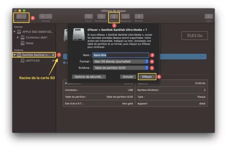

Pour être sûr que ce soit ta carte SD qui pose problème, suis ce type de formatage dans l'ordre...
0) un clic sur Présentation et tu sélectionnes Afficher tous les appareils
1) que ce soit un disque dur interne, externe ou une clé USB, tu sélectionnes la racine et jamais ce qui est en-dessous
2) un clic sur Effacer affichera les options suivantes
3) tu donnes un nom simple comme Datas, pour l'exemple c'est Sans titre
4) tu sélectionnes le format exFAT, si, si, un clic en 4) fera bien apparaître exFAT
5) tu sélectionnes impérativement Table de partition GUID
6) un clic sur sur Effacer, le formatage ne durera pas très longtemps
Une fois fait, commence à copier des fichiers et vois s'ils sont visibles dans ton Mac et dans un PC, normalement oui. En cas d'échec, c'est la carte de partition de la carte SD qui est corrompu et est irréparable, le résultat est : carte SD poubelle.

Vous êtes LITTÉRALEMENT un Génie. Ça fonctionne !
Un Grand Merci pour votre aide précieuse. J'allais tout abandonner tellement ça m'énerver.
Je vais tout de même essayer sur un PC pour voir si cela apparaît, mais en tout cas, je n'ai aucun bug contrairement aux précédents transfert.
Donc ENCORE MERCI !!!!!!!!!!!! ;)
