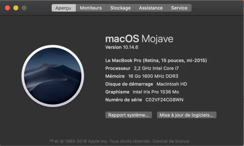

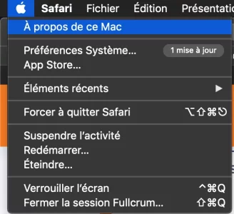

Tu peux nous faire une capture d'écran du menu=>à propos de ce Mac ?

Pour faire une capture d'écran => touches cmd+maj+4 là tu fais une sélection, pas une capture de l'écran complet
Les raccourcis clavier Mac ici
